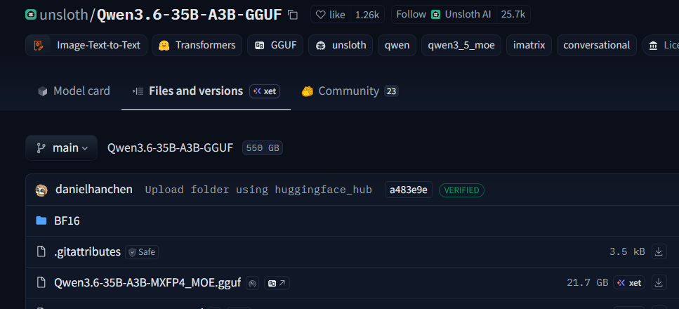

步驟 3:下載 GGUF 模型​
從 huggingface 下載模型,我們使用 unsloth/Qwen3.6-35B-A3B-GGUF 作為範例。
下載 huggingface

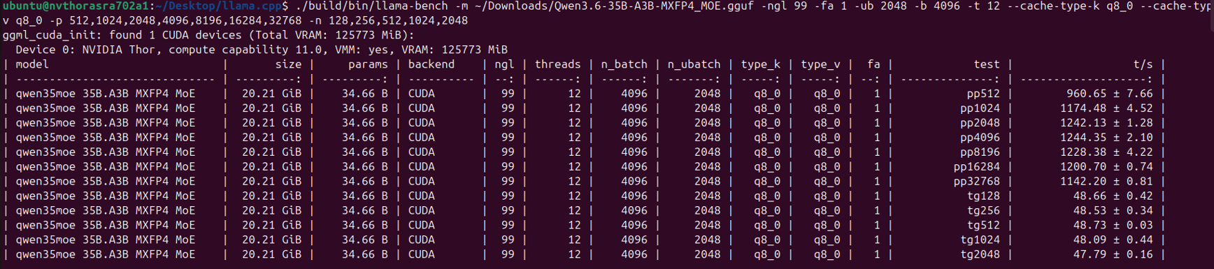

步驟 4:執行基準測試(客戶參數)​
基準測試:
cd llama.cpp
./build/bin/llama-bench \
-m ./Qwen3.6-35B-A3B-MXFP4_MOE.gguf \
-ngl 99 \ # 將所有層卸載到 GPU
-fa 1 \ # 啟用 flash attention
-ub 2048 -b 4096 \
-t 12 \ # 12 個執行緒(可用 14 個核心)
--cache-type-k q8_0 --cache-type-v q8_0 \
-p 512,1024,2048,4096,8192,16284,32768 \
-n 128,256,512,1024,2048
結果:
  • 初始吞吐量:約 48 t/s
  • 系統穩定運行但性能受限
基準測試

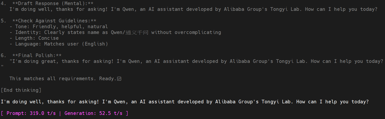

步驟 7:執行模型推論(llama-cli)​
優化執行:
./build/bin/llama-cli -m ~/Downloads/Qwen3.6-35B-A3B-MXFP4_MOE.gguf \
-ngl 99 \
-fa 1 \
-ub 2048 \
-b 4096 \
-t 12 \
-n 512 \
-p "what's up"
結果:
  • 基準:約 48 t/s(伴隨熱降頻)
  • 性能模式後:約 52 t/s(提升 8%)
性能比較

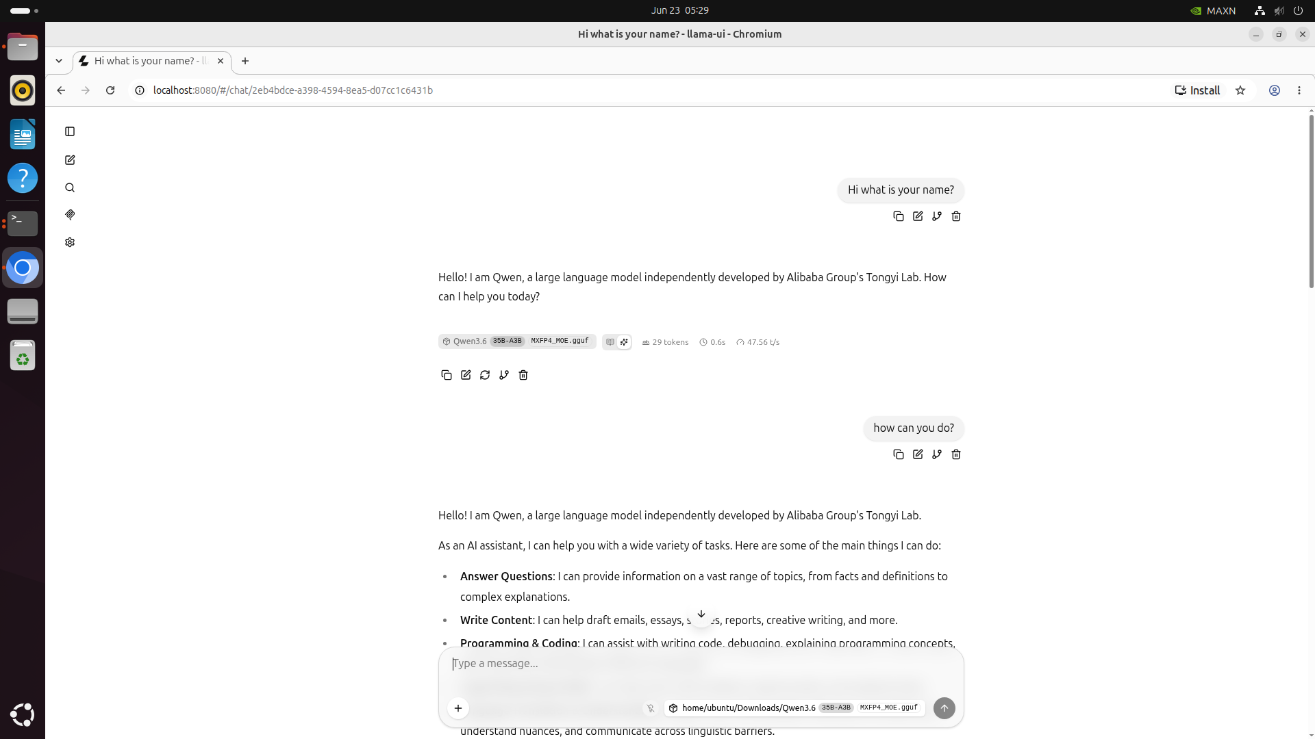

步驟 8:啟動 Web UI(llama-server)​
伺服器設置:
./build/bin/llama-server \
-ngl 99 \
-fa 1 \
-ub 2048 \
-b 4096 \
-t 12 \
--cache-type-k q8_0 \
--ctx-size 8192 \
--host 0.0.0.0 \
--port 8080
從瀏覽器存取
http://localhost:8080
Web UI
